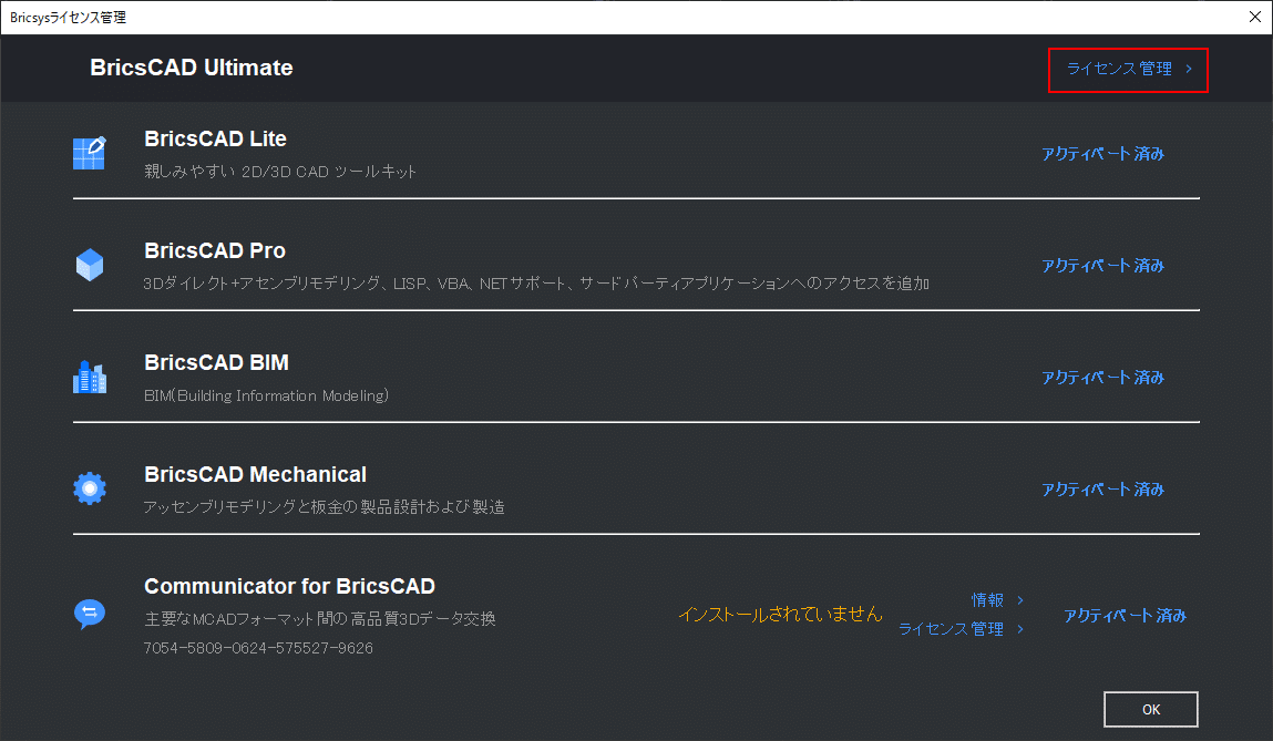

Bricsys ライセンス管理のウィンドウが表示されるので右上のライセンス管理をクリックします。
1705998374899-JEQCpxjKpaBricsysライセンス管理のウィンドウ

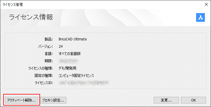

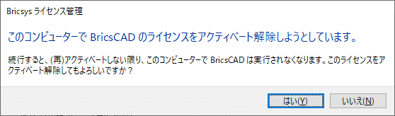

ライセンス管理ダイアログで、「アクティベート解除」のボタンをクリックします。1705998587975-tZUSb39Xe0ライセンス管理ダイアログ
メッセージが表示されるので「はい」で解除を試みます。
このとき、インターネットに繋がっていないと解除できませんので注意して下さい。
1705998638893-DRAlPJewkgアクティベート解除の確認メッセージ(古いバージョンではこのメッセージは英語表示の場合がありますが内容としては同じです。)

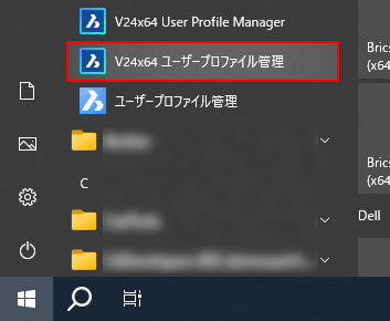

Windowsでは、インストール時に BricsCADのアプリケーションとは別に「ユーザプロファイル管理」というツールがインストールされます。
このツールを起動して設定をバックアップします。

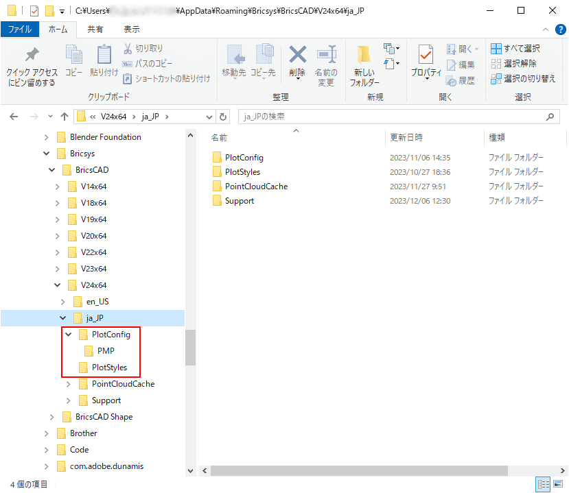

BricsCADでは、プリンタは、.pc3 と .pmp ファイル、印刷スタイルは、.ctb / .stb ファイルとして保存されています。
これらのファイルは、ユーザごとに特定のフォルダに保存されているので、そのフォルダをコピーしておくことでバックアップすることができます。

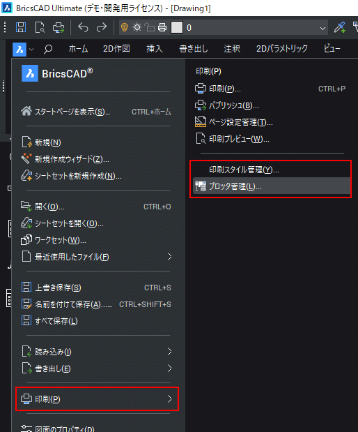

保存されているフォルダは、BricsCADのアプリケーションメニューから、「印刷」-「印刷スタイル管理」または、「プロッタ管理」を実行することで表示されます。
1706058120097-N6v9eirdSIアプリケーションアイコンの「印刷スタイル管理」、「プロッタ管理」メニュー
1706058046473-0UQOc1xuJ4表示されたフォルダ  初期値では、プロッタ設定が PlotConfigとその下のPMP、印刷スタイルが PlotStyles フォルダになっています。

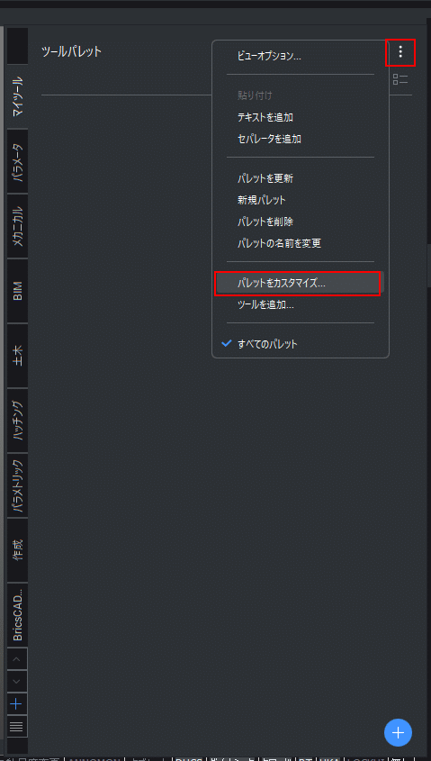

まず、ツールパレットを表示して右上の 3点リーダーボタンをクリックして「パレットをカスタマイズ」をクリックします。

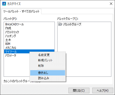

ツールパレットのカスタマイズダイアログが表示されるので、パレットのリストからバックアップしたいパレットを右クリックして「書き出し」をクリックします。
1706060041986-o3xbWLinacマイツールのパレットを書き出ししているところ
xtpファイルの保存先を聞いてくるので、適当なフォルダに保存します。

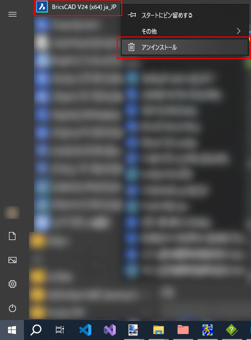

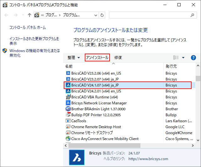

ライセンスのアクティベーション解除を行ってライセンスがない状態になっていれば、 PC を初期化・リストアして問題ありません。アンインストールについては、通常のソフトウェアと同様に、アンインストーラを実行して削除できます。
1707988290081-5zrutAnIz1Windows10 でスタートメニューから BricsCAD のアイコンを
右クリックしてアンインストールを選択
1707988371109-5GqQbI6zSiアプリケーションを選択してアンインストールを実行
