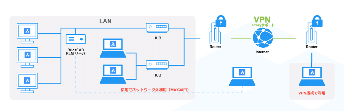

1699577056064-un3Xe9xrvJBricsCAD ネットワークライセンスの運用イメージ
上のイメージのように、BricsCAD のライセンスサーバーとして運用するPC 又はサーバーでライセンスを認証しておいて、BricsCAD を使用する PC ではBricsCADをインストールしておき、ライセンスサーバーを参照する設定をしておくことで利用可能となります。

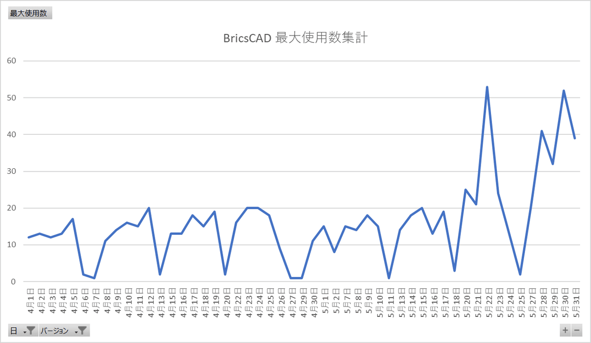

ネットワーク版では、ライセンスの使用状況を詳細に記録し、レポートログを取得できます。このレポートをログ解析ツールで分析することで、必要なライセンス数の算出や、追加購入のタイミングを正確に把握することができます。これにより、無駄なライセンス購入を防ぎ、コストを最適化できます。
ログ解析ツールの例
「RLMライセンス管理バンドル」を使用すると、ログファイルからCSV形式である程度整理された情報が取得でき、日計やユーザごとの使用時間などを集計可能です。
1719367492199-FTYVHBYwilCSVファイルを元にデータをグラフ化した例

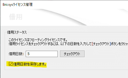

BricsCADのネットワーク版では、ローミング(借用)機能 を利用することで、インターネットに接続できない環境でも、最大30日間、一時的にBricsCADをPCに貸し出しする形で利用することができます。
ローミング(借用)をキープする機能を使えば、一度借用したライセンスが設定した日数内であれば、サーバーに再接続するたびに自動で設定された日数が更新され、中断なく作業を続けることができます。
1650342937269-GObCre0nDe日数の自動更新設定

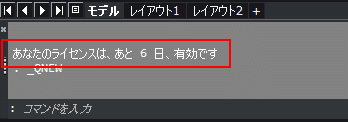

外出先で社内ネットワークに繋げずに使用すると、最後にネットワークライセンスを使用した日から設定した日数はライセンスサーバーに接続がなくても、ライセンスが使えるようになっています。
1650257772180-mnukCiAmrJ起動時表示のローミングの残日数

複数拠点の場合: 各拠点にサーバーを設置するか、VPNでネットワークを接続し、各拠点からライセンスサーバーに接続できるようにする必要があります。
