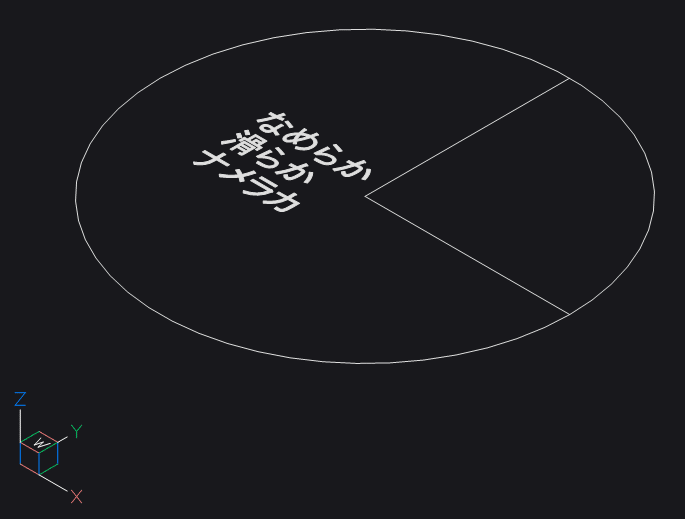

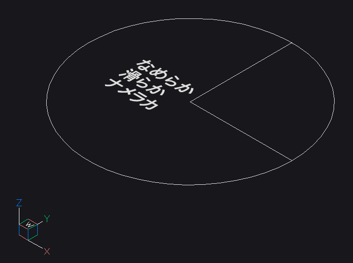

BricsCAD は曲線をディスプレイ表示する際に、ディスプレイ上の線がガタ付いて見えるいわゆるジャギーの発生を軽減して滑らかに見えるようにする設定があります。
この設定はシステム変数の AntiAliasScreen で行い、0(アンチエイリアスなし)から 7(最も滑らか)の範囲でアンチエイリアスのかかり具合を調整できます。この設定は初期値が2なのですが、0や1に減らすことで、描画の負荷を減らすことができます。
1660710633269-IPbmkXvX6Vアンチエイリアス=0(最も粗い表示)
1660710690836-KRQckbx1Jpアンチエイリアス=7(最も滑らかな表示)
この設定は、2D ワイヤーフレーム表示の時に効果が高く、約7倍の差が出ます。シェードやリアリスティックなどの3D レンダリング系の表示スタイルの場合でも1.5倍程度の差がでるので、Tinサーフェスなど、線や図形がたくさんあるファイルを編集している際は、表示の綺麗さとトレードオフで反応がよくなります。

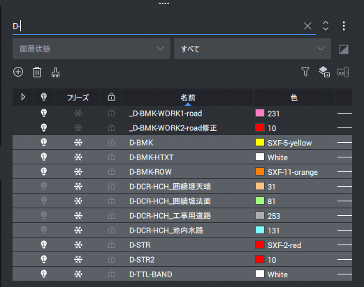

レイヤーをフリーズするのは、画層管理コマンドで切り替えする方法の他に、画層フリーズ (_layfrz)コマンドから、選択した図形の画層をフリーズする方法があります。
1660722678626-YtV7CoM5gM画層管理で "D-" の名前で絞り込み表示して選択しているところ
ちなみに BricsCAD の画層管理コマンドは、パネル内にある虫眼鏡アイコンから検索するとリスト表示の絞り込みができるので、名前を絞って選択する場合は便利です。

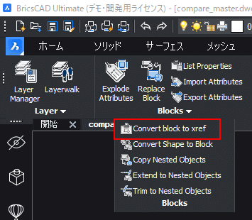

使う数が少ないブロックを外部参照化する
図面内で、あまり多く使っていないブロックがある場合、そのブロックを外部参照に変換してしまうことでデータ処理に係わる情報が減り、結果的に反応が良くなります。
ブロックを外部参照化するには、以前記事に書いた ExpressTools の中にある、blocktoxref コマンドを使用すると簡単に変換できます。このコマンドでは、ブロック登録されているものを外部参照に書き出しするとともに、図面内に配置されているブロックを外部参照に差し替え、さらに外部参照化して不要になったブロック定義を名前削除します。

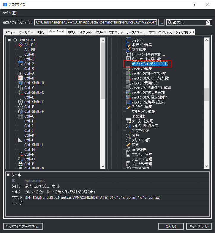

レイアウトのビューポートを最大化表示する
レイアウトのビューポートから、モデル空間に対して編集作業をする場合は、ビューポートの最大化を行って作業すると、モデル空間と同じパフォーマンスで、ビューをロックしたままモデル空間の表示を移動できるので作業しやすくなります。
ビューポートの最大化は、VPMAX、ビューポートを元に戻すには、VPMIN を使用しますが、この他にメニューに登録されているコマンドに、最大化と最小化を切り替えるコマンドがあります。
こちらのコマンドをショートカットの空いているところに割り当ててあげると切り替えが簡単にできますので、レイアウトで作業することが多い方は設定すると便利かもしれません。

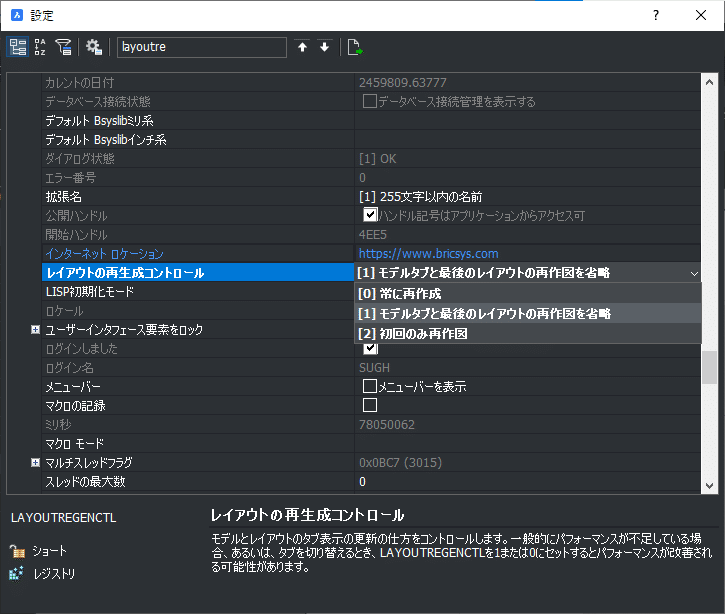

レイアウトキャッシュの設定は、オプションの設定から「レイアウトの再生成コントロール」の項目で設定を選択します。
1660717113686-sGOQtdeyxzレイアウトの再作図コントロール欄
再作図する=キャッシュを持たないとなるので、0 が一番省メモリ(代わりに再描画が必要な数が多くなる)、2 が一番メモリ利用が多い(代わりに再描画が必要な数が少なくなる)形になります。

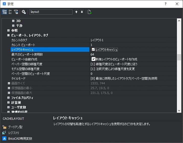

なお、レイアウトのキャッシュを全く使わない設定にする場合は、オプションのレイアウトキャッシュのチェックを外して設定を無効にします。
この設定を変更すると、レイアウトのキャッシュそのものが無くなるため、毎回再作図が必要になる代わりにより省メモリで動作するようになります。

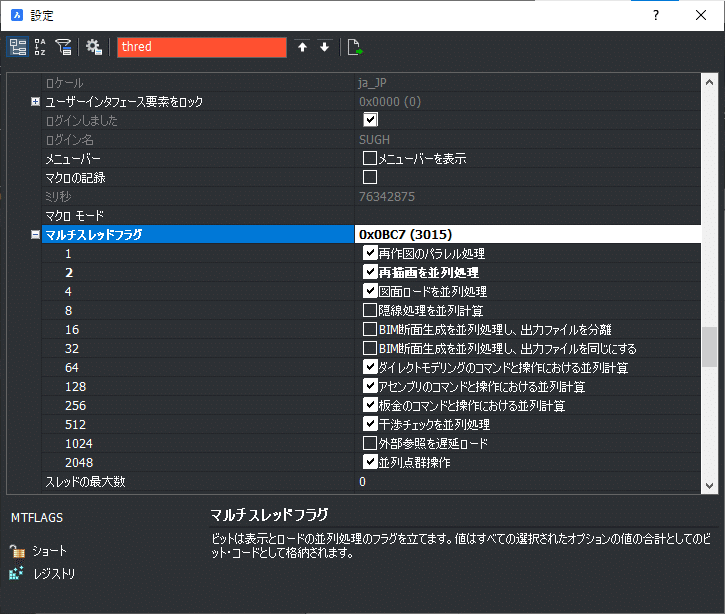

一般的に CAD で行われる処理は並列処理をしにくい内容であるため、CAD 単体でマルチコア CPU の特性を活かすことは難しいのですが、BriscCAD は、マルチコアCPU能力を活用できる並列(マルチスレッド)処理に対応していて、並列処理する対象を調整することができるようになっています。
1660715401993-WCZjdE6dLnオプションのマルチスレッド設定
初期値として安定的に使える項目が有効になっているので、通常は変更する必要のない設定ですが、隠線処理表示など標準ではオフになっている設定もあるので、それらの設定を有効にすることで処理が早くなるケースがあります。ただし、マルチスレッドフラグの設定変更は安定性の面で問題が出ることもあるので注意が必要です。
問題が出たらサービスリクエストに報告していただくと後のバージョンで改善されるかもしれません。

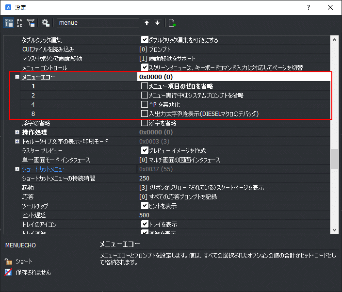

LISP コマンドやスクリプトファイルを実行すると、コマンドラインに実行結果(コマンドのエコーバック)が出ることがあります。コマンド履歴への出力がわずかながらでも時間を要する処理のため、システム変数 CMDECHO の設定をOFF(0)に設定にして、エコーバック表示をしないように設定することで、コマンドウィンドウの更新頻度が減り、処理の時間を短縮できます。
よく出来た LISPコマンドは、この設定を適切に制御している事が多いのですが、コマンドウィンドウに不要なエコーが多いプログラムがあった時に設定するといいでしょう。
1661837559400-DpLoVLEzdqオプション画面からも設定変更できます。
