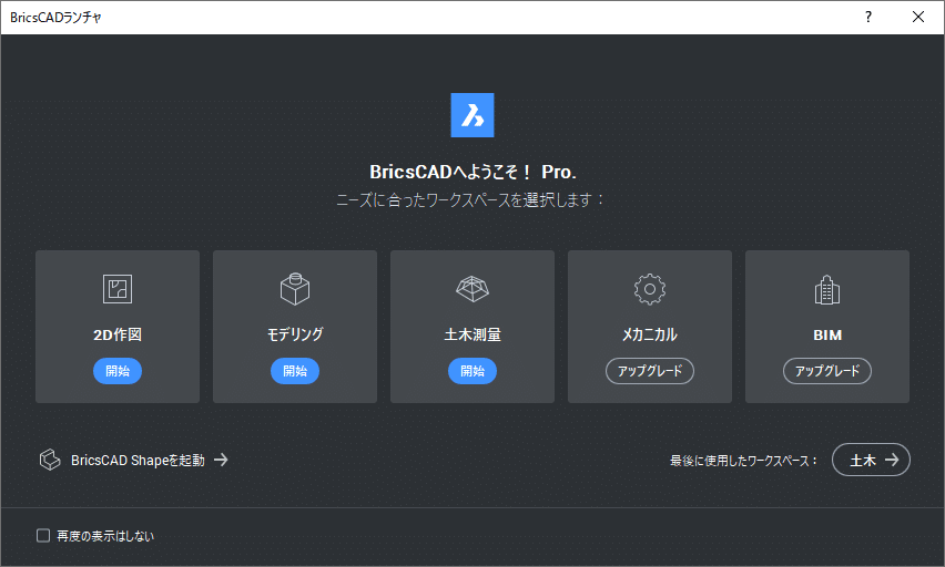

BricsCAD を起動すると最初にBricsCADランチャーのダイアログが表示されます。
1717116096281-CjYwSzqEkS.pngBricsCADランチャーのダイアログ
BricsCADランチャーの表示設定をオフにする
BricsCADランチャーが表示されている状態では、左下の「再度の表示はしない」欄をチェックした状態で、ワークスペースを選択することで、次回以降表示されなくなり、最後に使用したワークスペースで起動します。
