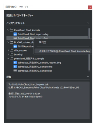

BricsCAD V23からは、図面リカバリーマネージャーという便利な機能が追加されました。
BricsCADが異常終了した場合、次回起動時にこのマネージャーが自動で起動し、復元できる図面の一覧が表示されます。
この一覧から、直接図面を開いたり、バックアップファイルを保存したりすることができます。
bakファイルを開こうとしているところ
従来のようにエクスプローラでバックアップファイルをいちいち探す必要がなくなったのは、本当に大きな進歩です。

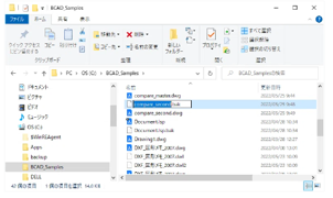

ファイル名の変更または移動:
同じ名前のDWGファイルがある場合: .BAKファイルの名前を変更するか、別のフォルダに移動します。
拡張子の変更: .BAKファイルの拡張子を.dwgに変更します。
BricsCADで開く: 変更したファイルをBricsCADで開きます。
ファイル名を変更しているところ

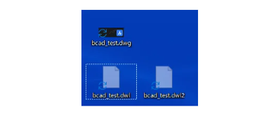

.dwl と .dwl2 ファイルについて
.dwl と .dwl2 ファイルは、CADソフトが図面を編集している間に自動的に作成される一時ファイルです。
目的: CADソフトが作業中に使用するもので、図面のバックアップ用ではありません。
生成されるタイミング: 図面を開いている間、常に生成されています。
削除されるタイミング: 通常は、図面を閉じたときに自動的に削除されます。
異常終了時: 異常終了した場合、削除されずに残ることがあります。
残った.dwl/.dwl2ファイルについて
影響: 残ったままになっていると、元の図面ファイルを開く際に問題が発生することがあります。
対処法: 図面ファイルを開いていない状態で、これらのファイルが残っている場合は、削除しても問題ありません。

.dwl/ .dwl2 ファイルの例
隠しファイル扱いなので Windows が初期設定の状態だと見えません

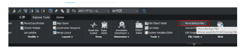

通常、.BAKファイルは図面ファイルと同じフォルダに保存されますが、Express Tools の機能を使うと、保存場所を別のフォルダに変更することができます。
方法:

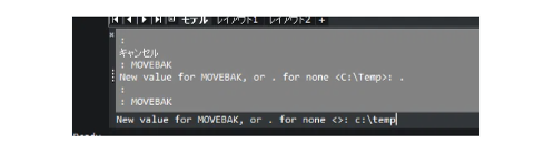

コマンド: _movebak コマンドを使用します。
使い方: コマンドを実行後、.BAKファイルを保存したいフォルダを指定します。
バックアップ保存先変更(_movebak)コマンド
movebak コマンドで "C:¥temp" フォルダに保存場所を変更しているところ
"." の指定でもとの動作に戻ります。
