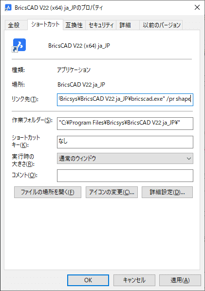

/pr スイッチは、ライセンスレベルを指定して起動するスイッチです。
「shape」、「lite」、「pro」、「bim」、「mechanical」、「ultimate」を指定できますが、持っているライセンス以上のライセンスレベルを指定するとエラーになりますので、Lite ライセンスの方が Pro を指定しても無効です。
// 例. shape で起動する例。
"C:\Program Files\Bricsys\BricsCAD V22 ja_JP\bricscad.exe" /pr shape
1662942581146-kZqbbaS47qショートカットに shape で起動を指定した例

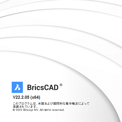

起動時のスプラッシュスクリーンを非表示にして起動します。
なお、体感差を感じるほど起動が早くなるわけではありません。
1662942991983-Nbsi6eYW5aV22 のスプラッシュスクリーン
